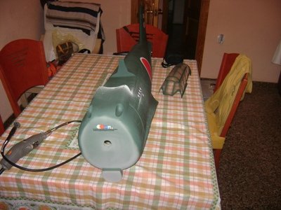

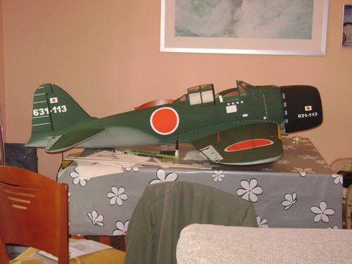

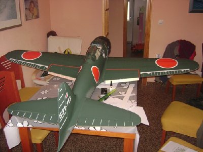

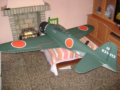

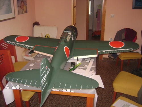

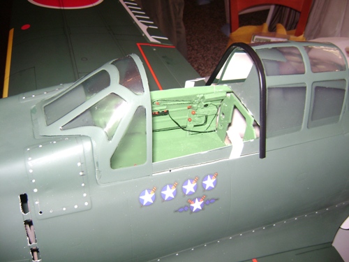

Hola a todos de nuevo, quisiera presentar este pequeño cambio de estética que he pensado hacerle a este avión, que como veis ya viene pintado y terminado solo para montarlo y listo para volar, pero a mi gusto personal me gusta mas el de la marina japonesa que va pintado como un gris claro, en principio no dispongo de mucho tiempo y por eso he obstado por este proyecto, y claro que si podéis ayudarme dándome ideas nuevas y comentarios os lo agradecería, bueno pues os pongo unas fotillos
Por fonsi
#937235

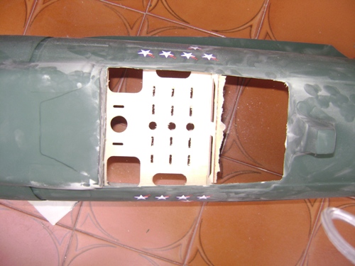

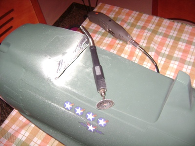

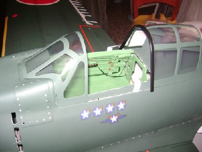

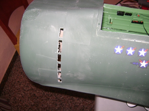

En principio he empezado por cortar la parte de la gabina para meter los paneles de instrumentos y a continuación cortar la gabina y hacerla corredera

Hola compañero:
Bien venido al lado oscuro,
Supongo que no habras leido alguno de los post en los que hemos tratado el tema de este avión.
Lo que estas haciendo con el copick es muy bonito, pero te comento dos cosas a tener encuenta.
Has debilitado la parte mas debil de este modelo y por otro lado sabes la cantidad que metemos de plomo sin poner nada mas¿?¿?
Para que te hagas una idea 1500gr si le sumas tu preciosa (en serio) cabina, te vas a ir a los 2Kg facil, siento no haber visto el post antes.
No obstante, animo, a ver como queda.

Hola tora tora te agradezco tu comentario y la verdad es que yo lo había pensado, pero decidí asumir los riesgos y tirar para adelante, después de estudiar muy bien cada corte que he dado y que tendré dar, para ir reforzando el fuselaje, se que es un trabajo plenamente difícil por cuestiones de peso, pero ahora que me has dicho el peso necesario que hay que añadir estudiare la forma de poner todo lo que pueda en el morro, todo es cuestión de pensar y pensar y que sea lo que dios quiera ,gracias y saludos.Hay pongo algo mas

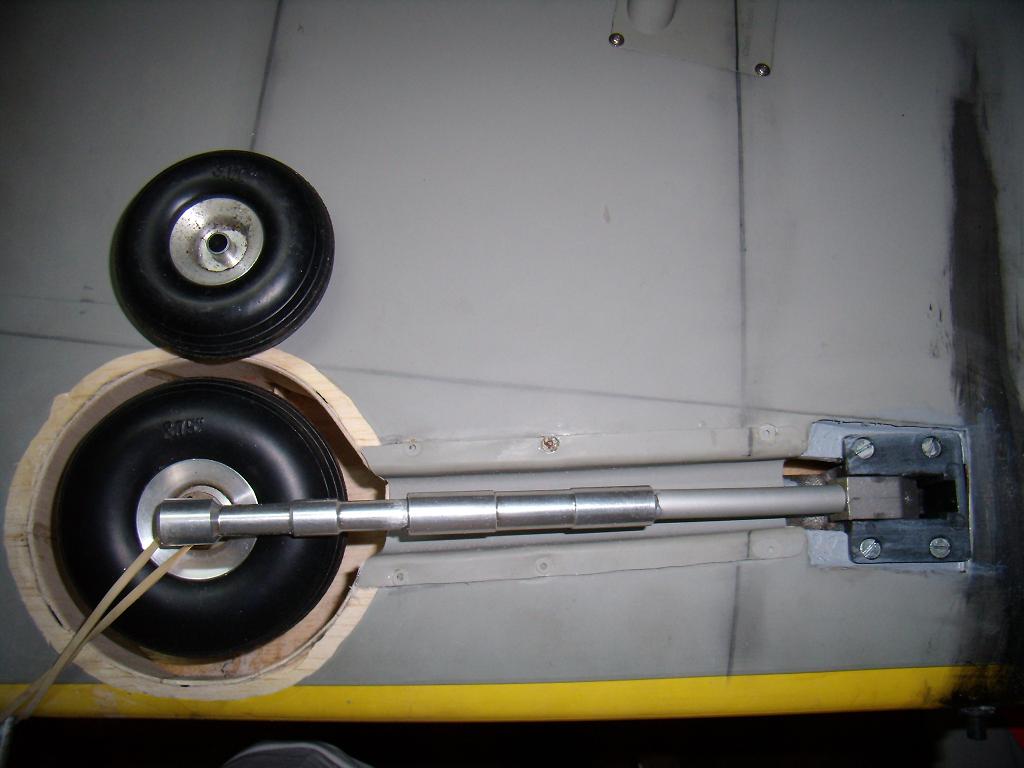

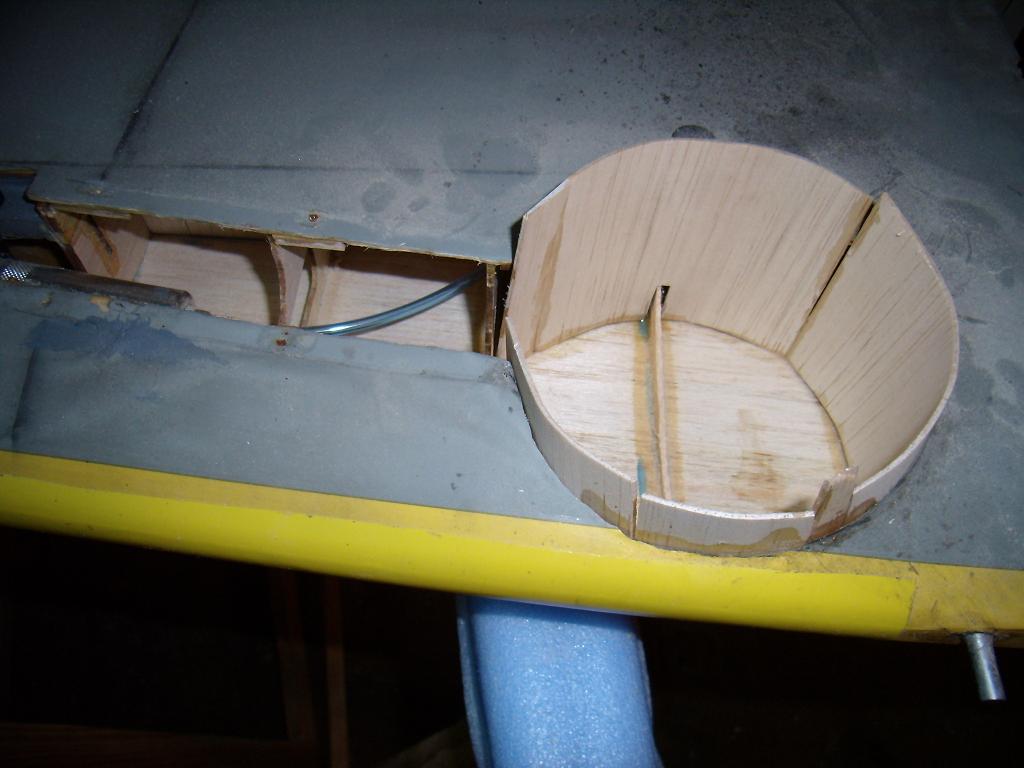

Que tal Fonsi , efectivamente le tengo puesto el tren de 9k y las patas con amortiguación de Eurokit , que quieres que te diga , va bien , pero el problema está que las patas tren del Zero mide sobre 23 ó 24 cm desde el retractil hasta el buje de la rueda , y con el peso (9 a 9.5 k) se notan y parace que banbolea encima de el , yo por ahora no he tenido problemas con el , no sé con otro tipo de tren , pero como la pela es la pela ,y me decanté por este
eso sí , si puedes y tienes ganas de trabajar metele unas ruedas mas grandes de 95 a100mm de diametro ,aúnque tengas que ampliar el poso de las ruedas , yo se lo hize y cambia mucho , tanto esteticamente como funcionalmente , porque las ruedas que trae son una verdadera kk y son muy pequeñas para la escala .
no te puedo poner fotos para ilustrarte , porque estoy en otro ordenata que no es mio , cuando pueda te las pongo , si quieres :roll:

NO LE CORTES MASSSSS POR DIOS.
Que te lo cargas, mira que le vas a poner un 50-55cm3 de gasofa y estas dejando el fuselaje muy debil, para ya.

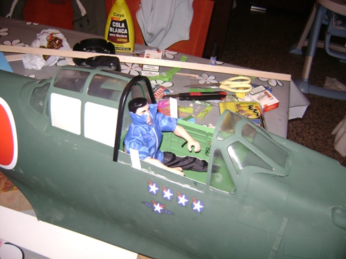

Por fonsi
#938246
Hola ShoGo esta muy bien eso que comentas, y la verdad es que da igual que sea el pequeño que el grande, en cuestión de física es lo mismo pienso yo
Por fonsi
#938250
Tora!tora!tora no sufras mas, tranquilo hombre que se lo que hago, y espero que saldrá todo bien

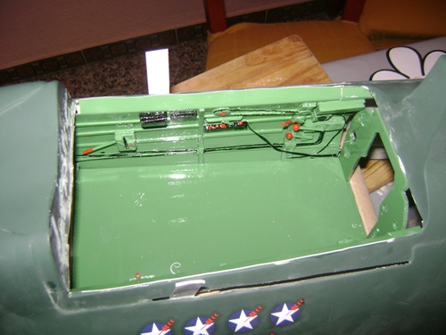

Por fonsi

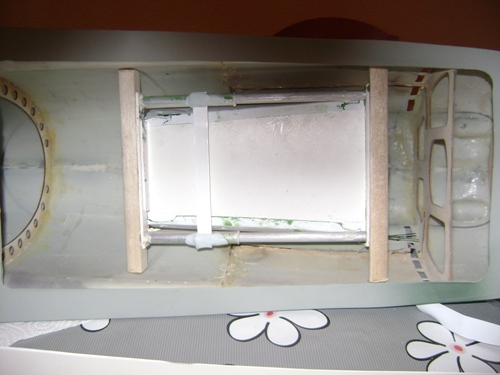

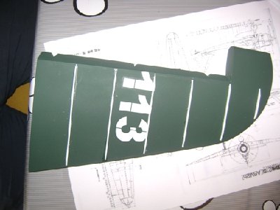

#938378

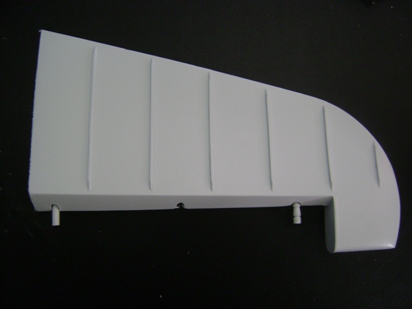

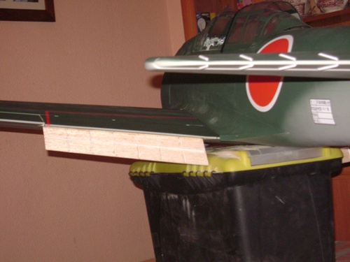

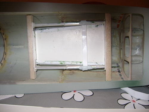

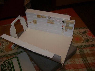

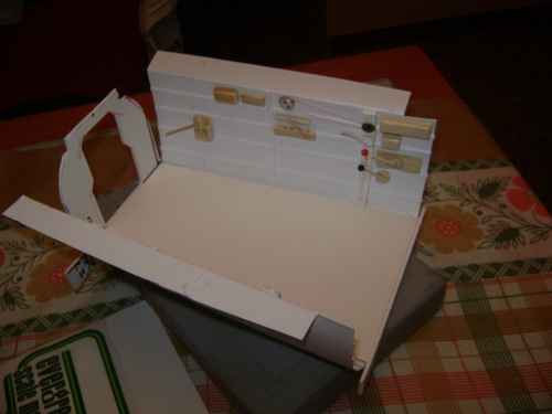

Gracias socas, bueno y esas fotitos que me dijiste me gustaría verlo para hacerme una idea de lo que me comentaste, bueno hay te pongo algunas para que veas el sistema de la gabina

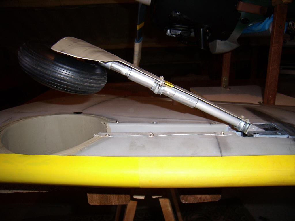

Por SOCAS

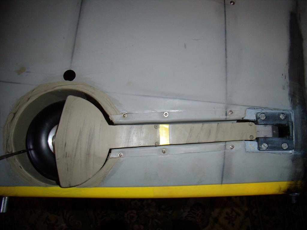

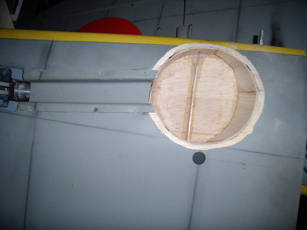

#938443
Que tal Fonsi , funcional el sistema de apertura de la cabina , si señor .

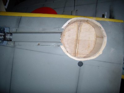

Como te comenté , las ruedas que trae son pequeñas para la escala del modelo , hombre , no te dá mucho margen el sitio del poso de las ruedas hasta el borde de ataque del ala , pero , para unas ruedas de 95 a 100mm te dá , y queda mas acorde con la escala , y ademas carretea mejor por la pista.
DIFERENCIA entre la RUEDA de origen yla NUEVA RUEDA
El envellecedor de las ruedas estan hechas de aluminio para darle la forma del ala

Esas ruedas... (no te aguantan dos tomas)(tanto luisdc3 como yo las hemos probado)
Yo ahora tengo unas Dubro duras, pero estoy esperando estas otras,
http://shop.lindinger.at/product_info.p ... s_id=65564

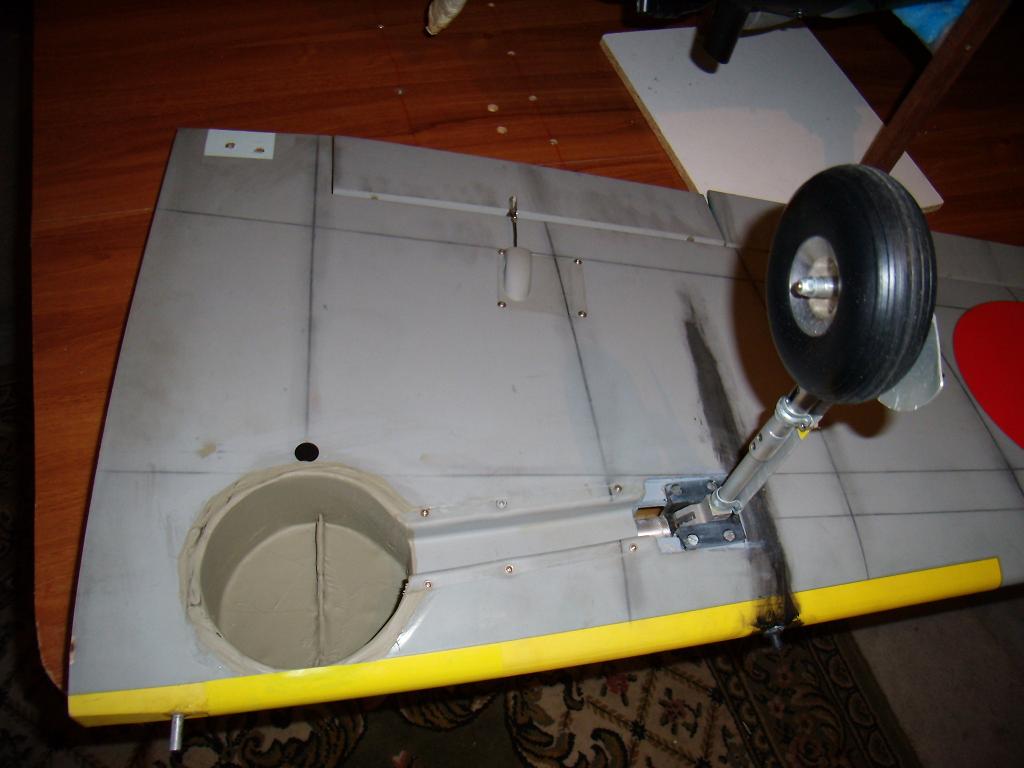

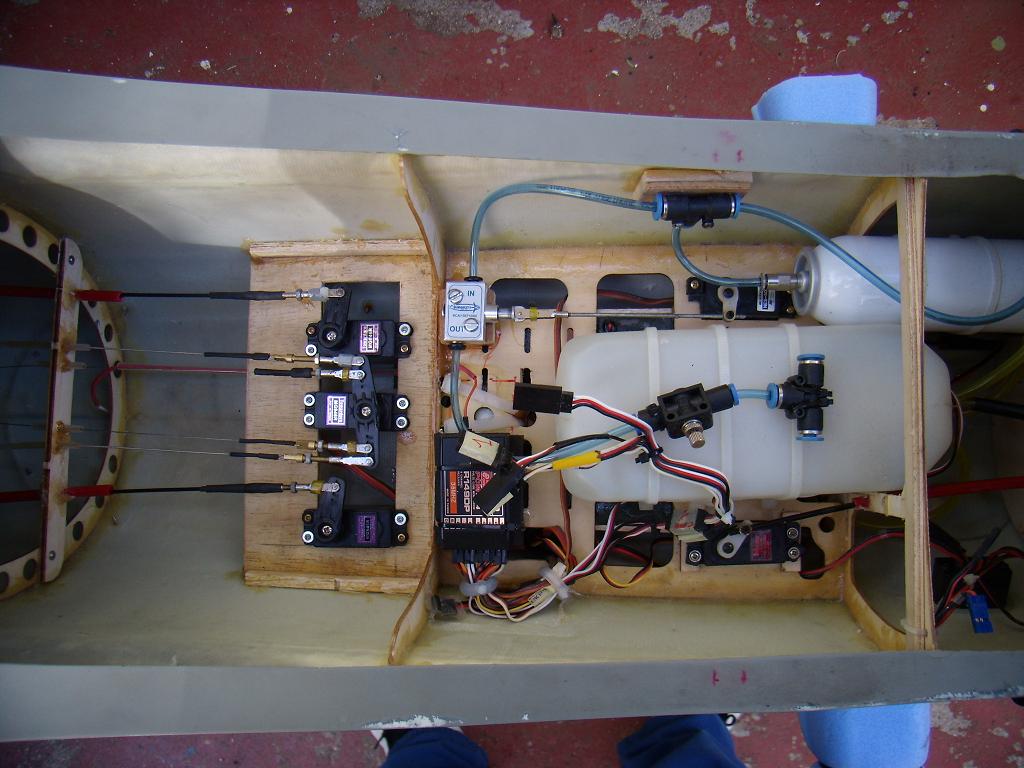

Por SOCAS
#938993

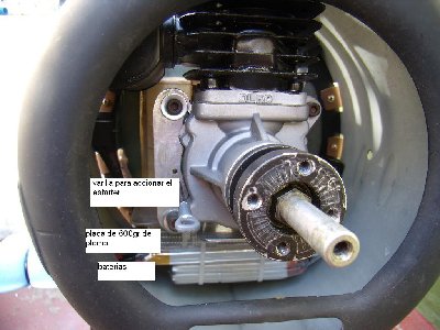

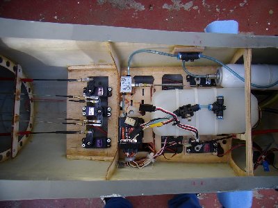

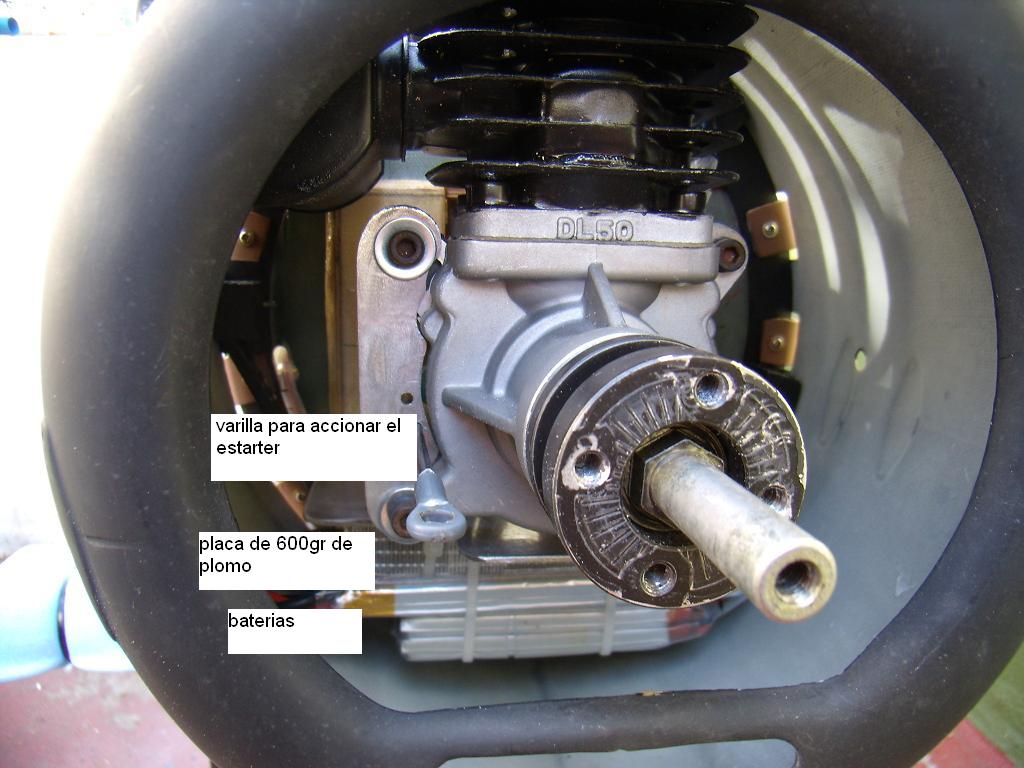

Perdona amigo Tora-Tora , pero ahora tengo dos servos en profundidad , le puse dos porque me parecio mas fiable , tambien le quité 150gr de plomo, de la placa de plomo del morro , ahora tengo 600gr y no noté nada estraño en vuelo , ya sabes mi Zeque es una put... máquina :twisted: :twisted: :twisted:
Dejo unas fotitos para que vea Fonsi la cocina de mi Zeque

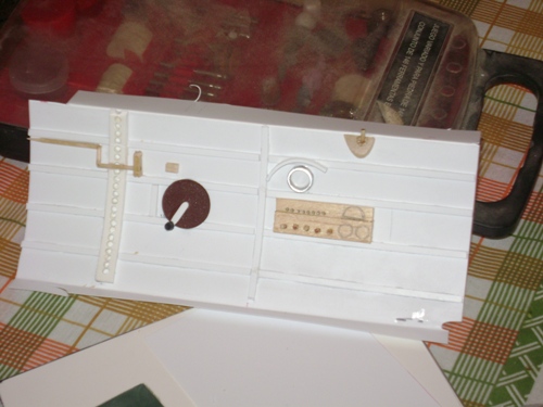

Por fonsi

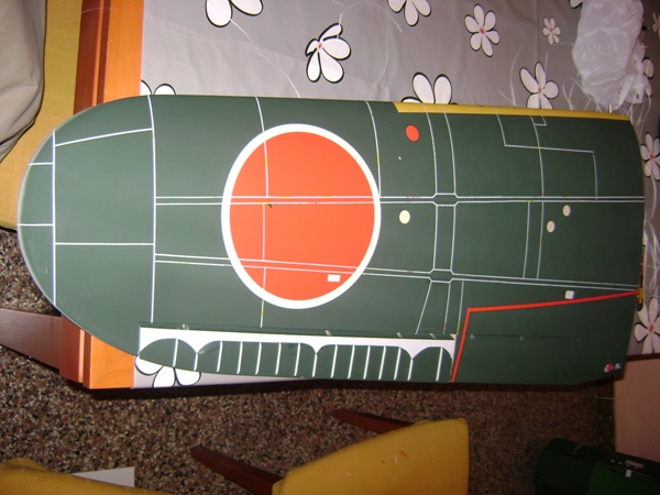

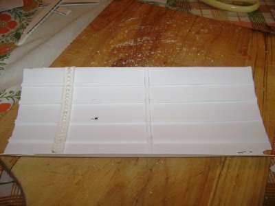

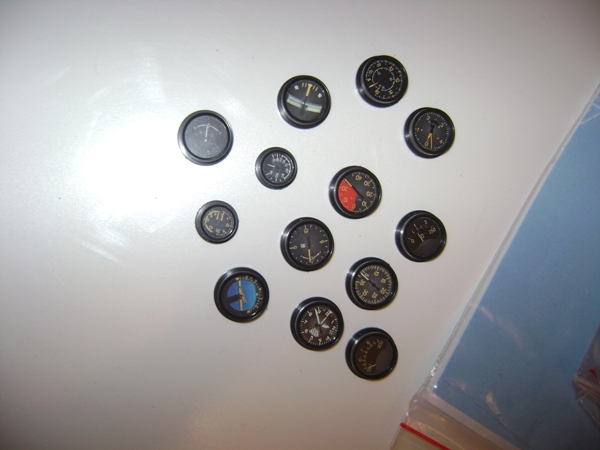

#940964

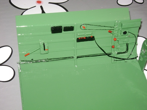

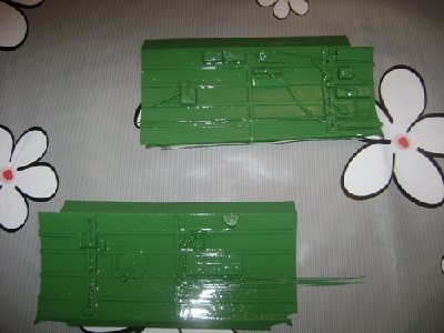

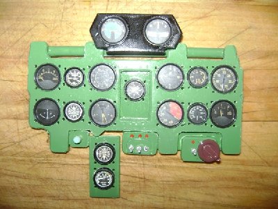

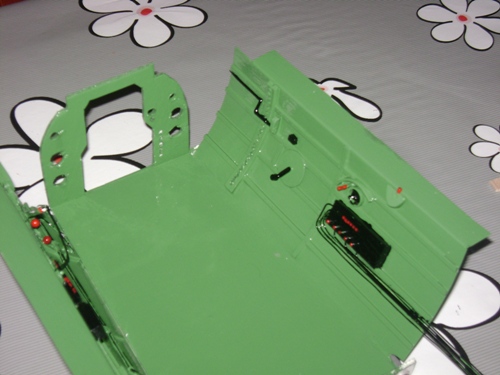

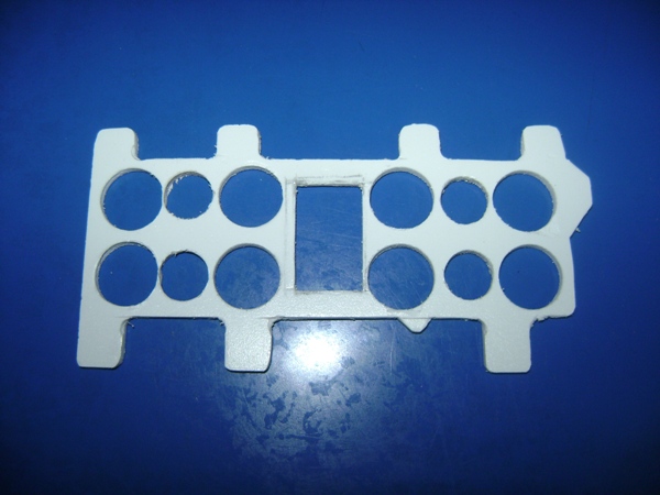

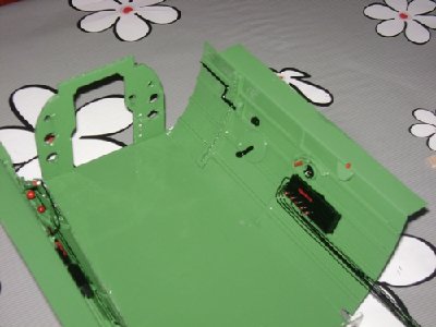

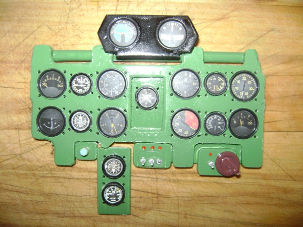

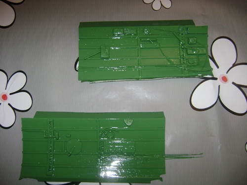

Entre tanto trabajo entre una cosa y otra no he tenido tiempo de entra en el foro, bueno pongo unas fotillos para que veáis como va mi zeque
ya llegaron los relojes
Lista para pintar y simular el relieve de los paneles
Preparando el panel de instrumentos para colocar los relojes
Panel de instrumento ya terminado y listo para montar
Después de hacer unas pruebas, este será el color
